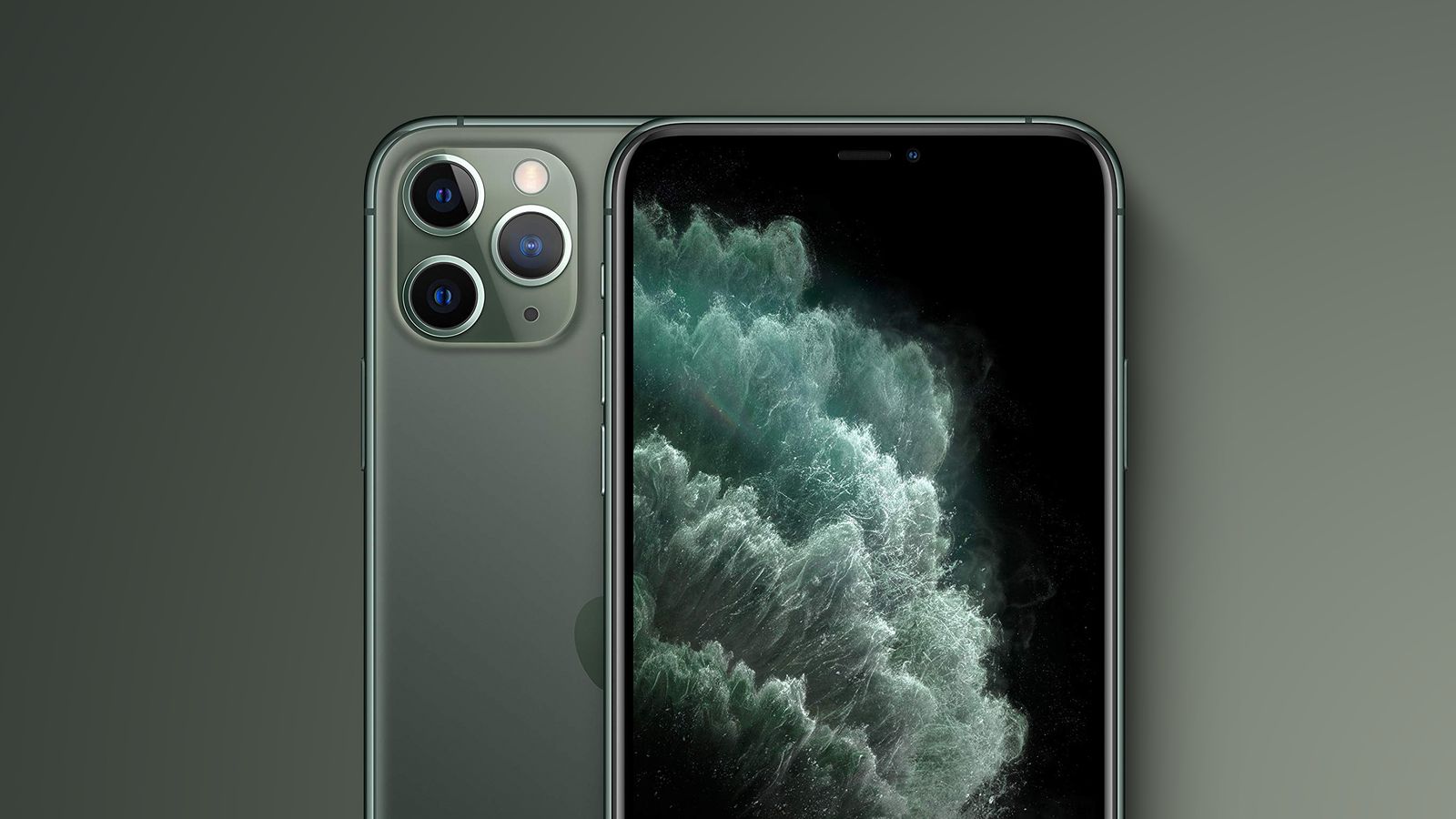

此前最后一次公开的同类 BootROM 漏洞是 2019 年曝光的“checkm8”,其影响范围覆盖从 iPhone 4S 到 iPhone X 的多代设备。本次的 usbliter8 则将这一历史向前推进了一代,波及采用 A12 与 A13 芯片的产品,包括从 iPhone XS 到 iPhone 11 系列在内的设备。
