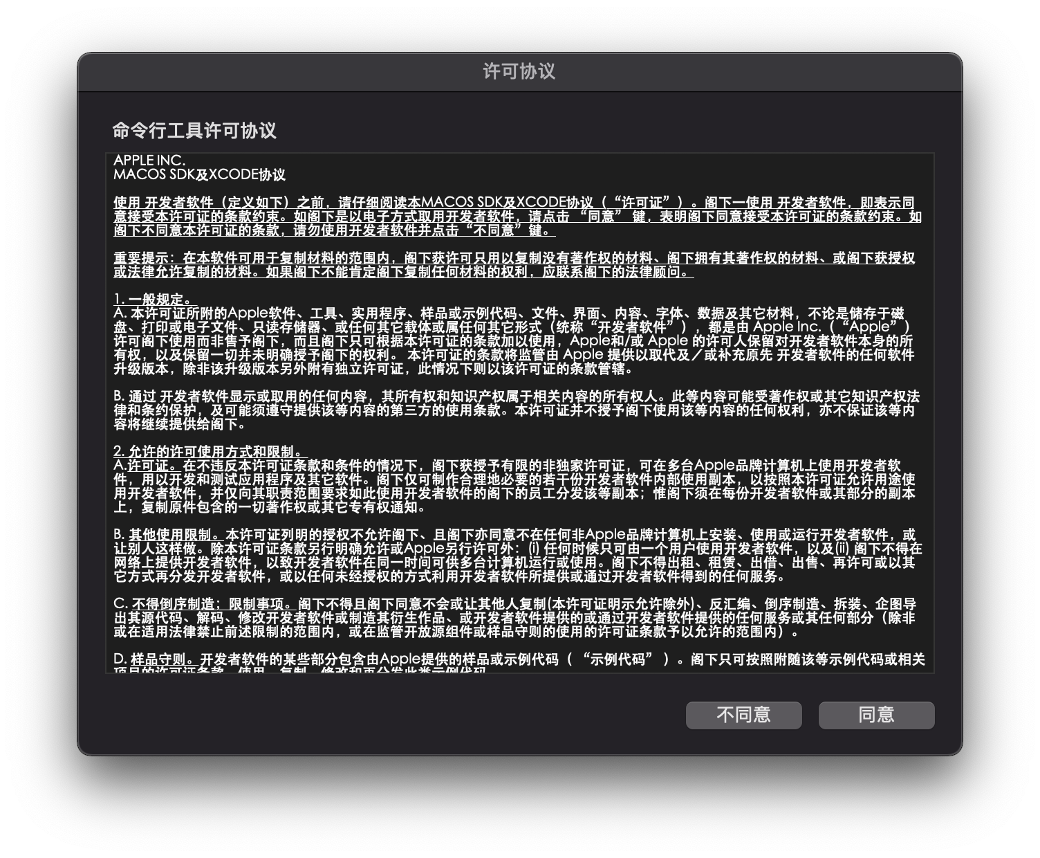

先安装Command Line Tools 工具,打开终端,复制以下命令粘贴到终端:
xcode-select --install

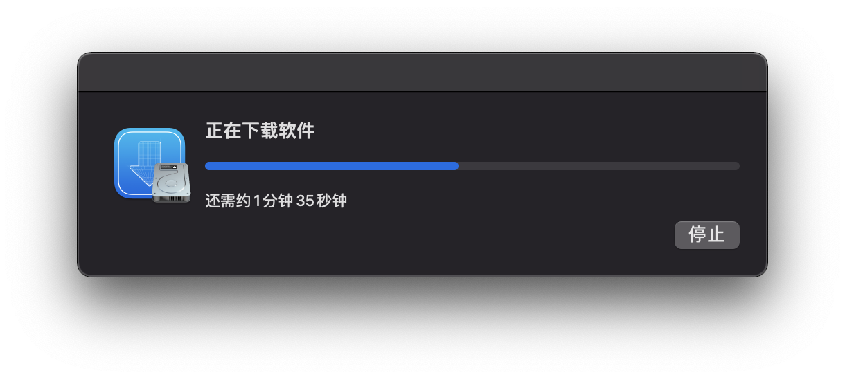

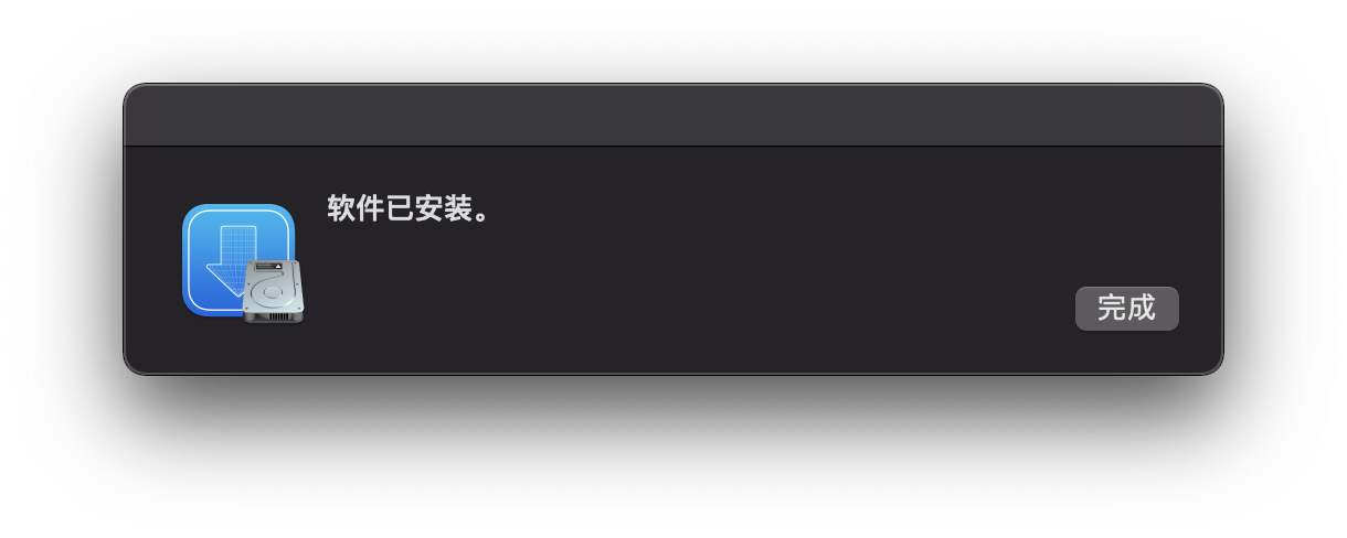

弹出安装窗口后选择安装,安装过程需要几分钟,请耐心等待。
安装完成后对应用进行签名,复制以下命令粘贴到终端:
